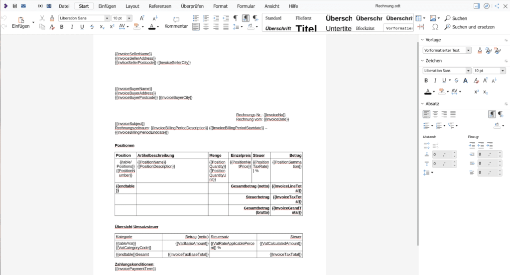

Der PDF-Teil der Rechnung basiert auf einem Dokument, das Sie ganz nach Ihren Wünschen gestalten können – auch in der integrierten App Collabora Online. Hier fügen Sie Ihr Logo ein, ordnen die Daten individuell an und definieren das Layout, einschließlich der Tabelle mit den Rechnungspositionen. Der XML-Teil wird ganz unabhängig davon automatisch im standardisierten Format erstellt und ergänzt das PDF im ZUGFeRD-Format.
Wir liefern bereits ein fertiges Template mit, das Sie an Ihre Wünsche anpassen können. Alle Vorlagen befinden sich im Ordner /templates/invoices im .odt-Format. Wenn Sie dort mehrere Templates abgelegt haben, können Sie im Dialog zur Rechnungserstellung eines über ein Drop-down-Menü auswählen.

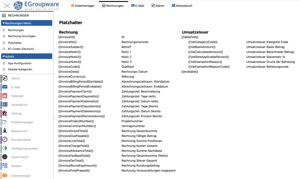

Ein Highlight sind die Platzhalter, die Sie flexibel in Ihre Templates einbauen können. Platzhalter sind Textvariablen, die von zwei geschweiften Klammern umschlossen sind, z. B. {{InvoiceId}} oder {{InvoiceNo}}. Die meisten Platzhalter greifen auf Datenbankfelder zurück, aber auch Funktionen wie If-Then-Else-Bedingungen sind möglich. Damit lassen sich z. B. Leerstellen vermeiden oder Zeilenumbrüche einfügen, falls ein bestimmtes Feld ausgefüllt ist. Eine vollständige Liste der verfügbaren Platzhalter finden Sie über Rechnungen / Platzhalter.
